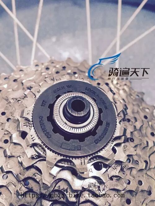

8、红色手柄的飞轮紧固扳手静止不动,逆时针旋转键槽扳手(有分不清啥叫逆时针旋转的神也可以看看键槽螺母侧面画着LOCK的箭头方向,务必箭头反向方向发力)
9、将泄了力的塔轮螺母用手轻松拧下
10、将最小的飞轮盘片垂直取下
11、接着将倒数第二个飞轮盘片垂直取下
12、将剩下连接在一起的飞轮盘片垂直拉出。

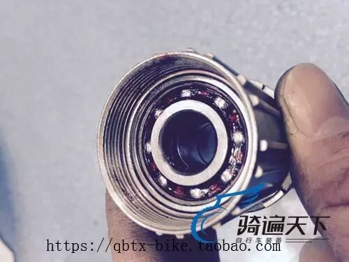

30、保养完毕塔基座继续深入到内部培林开始保养
31、首先将环形垫环从轴里垂直拉出,里面的棘轮齿牙好脏呀!
32、还用FINISH LINE清洁剂除油污后用棉布擦拭干净
33、还是用钢针小心挑开培林防尘盖
34、重复培林滚珠的清洁方法然后加入润滑脂充分润滑,盖还防尘盖备用。
35、将清洁好的塔基千金瓣周围涂抹润滑脂,(棘轮齿牙一圈也要少量涂抹润滑脂)
36、用手将环形垫环复原,把塔基座推入到位。

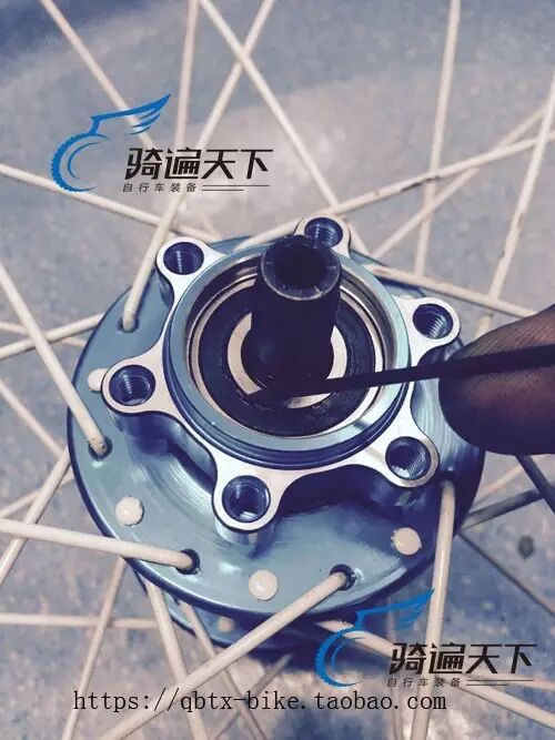

43、下面开始保养塔基对面的培林,这位置特别注意是顺时针放松,逆时针紧固。
44、塔基对面的轴档明显要大一圈,拆下后一定要首先清洁干净
45、检查黑色密封橡胶圈是否损坏,如有损坏必须更换!
46、轴档拧下后培林防尘盖就露出了
47、还是用钢针沿着内侧小心挑开防尘环形盖,切勿损坏!!!
48、用FINISH LINE除油污喷剂先喷,分解油污
49、用棉布擦拭干净后涂抹到位FINISH LINE专用润滑脂并将防尘盖用手压回去复位!
50、用手逆时针将轴档拧紧后再用扳手紧固。
