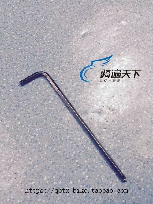

1、拆卸中空轴用到的工具首先是5毫米六角扳手一只

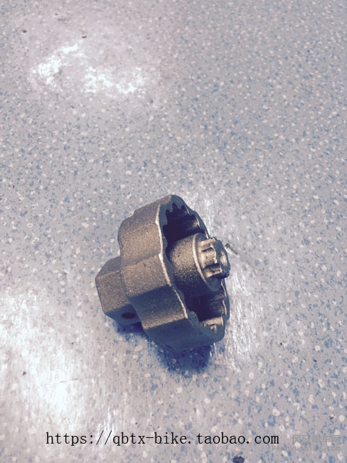

2、专用套筒扳手一只(这工具一定要用精密的高级品,为啥往下看就明白了!)

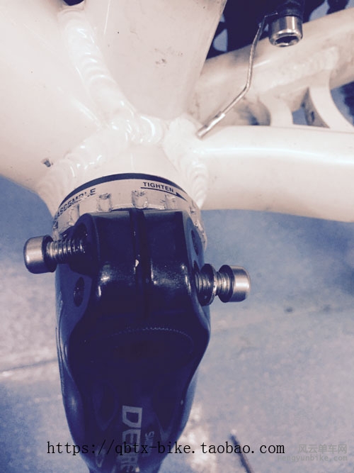

3、首先从牙盘对面的曲柄开始,逆时针旋转六角螺丝
4、拆卸下第一个螺丝转动曲柄180度拆卸另一条六角螺丝
5、注意看这两条螺丝是对着拧的!

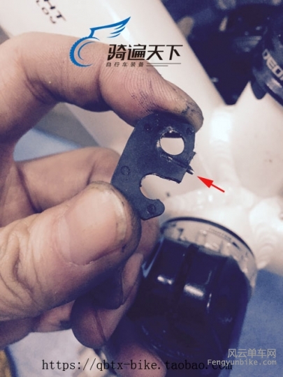

6、拆下两条螺丝后注意看夹缝处有个薄片定位销用指尖轻轻捏出来
7、看清楚方向复原时按同方向装
8、将专用套筒扳手键槽插入曲柄限位尼龙螺母上(曲柄盖)
9、一定插入到位并逆时针方向旋转拆卸下来
10、红色区域就是拆卸下来的曲柄盖子,它主要作用是限位。

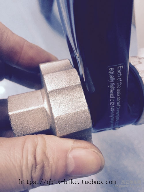

13、看见这专用套筒工具的内部形状就知道是用在哪里了!
15、注意看我红色圈的部分没有?应该是原来维修时候用不标准工具损伤严重,这就是我教程开头强调维修单车必须用精密高级工具,千万别拿廉价的粗糙工具凑合,我用的是台湾精密工具不会给零件造成任何损伤!!!
16、用专用工具逆时针旋转将五通左侧的培林总成拆下(注意这边的黑色垫圈是一个,牙盘那边是两个)

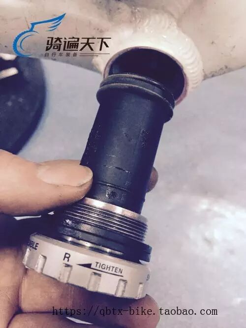

20、用专用扳手顺时针发力将牙盘一侧的中轴培林拆下来
 楼主| 发表于 2017-2-25 11:43:31 | 显示全部楼层
21、松开一拽带着个黑色尼龙轴套的培林总成就露出庐山真面目了

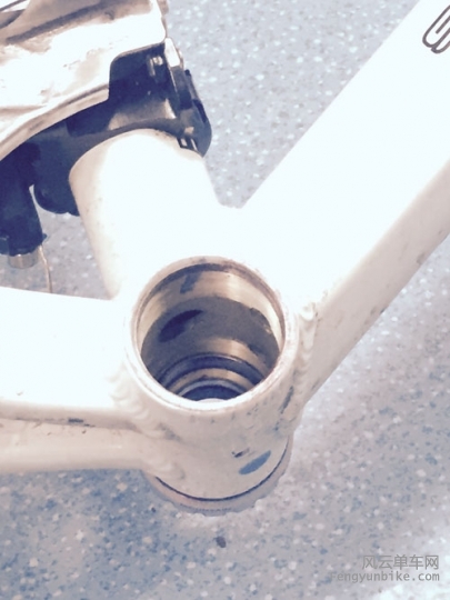

24、我用红色箭头标注了一下,五通里的这些孔洞会给中轴里带来沙粒,碎屑等杂物,中轴异响经常是这些地方搞得鬼!
25、用清洁剂和棉布在这地方不能彻底清洁到,所以用高压空气来做最后的清洁!

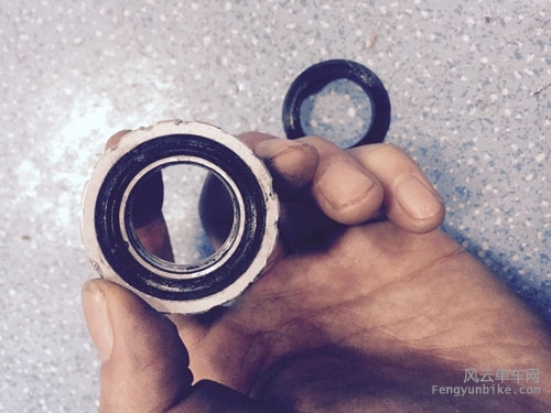

29、还是用钢针从内测小心挑开,小心再小心!损坏小零件可没地方配去!
30、培林的滚珠沟槽脏死了!这就是泥沙,金属碎屑和润滑脂的混合物,有了这些东西轴承是很难顺滑的。
31、培林沟槽是重点的清洁部位,不清洁干净就上润滑脂还不如不保养! [attachimg]930247[/attachimg] 32、用FINISH LINE除油喷剂稀释油污后,棉布认真擦拭干净! [attachimg]930248[/attachimg] 33、用高压空气将  详情 回复 发表于 2017-2-25 11:47回复
33、用高压空气将擦拭不到的细节部位碎屑强行吹出!
34、用FINISH LINE润滑脂填满培林沟槽
35、防尘圈一定要用指尖360度压实复位,才能起到防尘防水的目的!

37、五通两侧的培林保养方法一样就不重复了,按照拆卸的反方向先用手轻轻拧到位再上专用套筒扳手拧紧

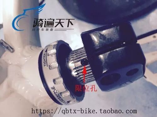

38、插入中轴安装曲柄就不再重复介绍了,最后注意看左侧曲柄卡槽里的限位片方向和限位插针务必插到轴头的小圆孔里再拧螺丝!
